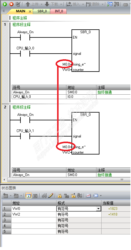

这个例子如果换成用P指令,那么,效果等同于:
 就是说在重用子程序时,将沿指令的地址用成了一个地址,逻辑结果就会混乱。
