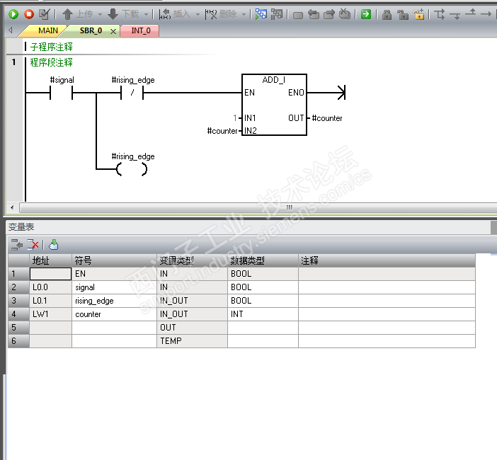

以下是引用看雪001在2018-01-31 10:20:11的发言 >43楼
 也举个子程序可重用的例子吧,分别对 I0.0 和 I0.1 的上升沿脉冲进行计数:
 这里是使用最原始的“沿指令”,而不用P指令
用一段程序来实现沿的效果,不能来说明沿指令是不是有问题,两种手段对环境的影响和依赖不同。
简单如:
对Q0.0取反,
LDN q0.0
= Q0.0
它必须独立一个网络
如果是
xorb 16#01,QB0
它可以插在别的网络里。
效果相同,对环境的影响和依赖不同。
