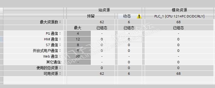

以下是引用史德利古尔在2018-01-31 09:27:33的发言 >8楼
连接数量并不等于HMI个数,不同的HMI占用的连接资源是不一样的。
比如精智面板默认占用2个连接资源。
以下是引用澹澹在2018-01-31 08:15:51的发言 >7楼:S7-1200的CPU 最...
引用7楼详细内容:
S7-1200的CPU 最大可以与12个HMI 通讯
S7-200 smart:
S7-1214FC:
如楼上所说,精简屏占用一个连接资源、精致屏占用两个连接资源;
在威纶通触摸屏通讯手册上看到不同型号的触摸屏与不同的PLC连接时的最大触摸屏站数都有所不同,还是不能按照PLC一概而论,要查触摸屏以及PLC对应的手册来看。
