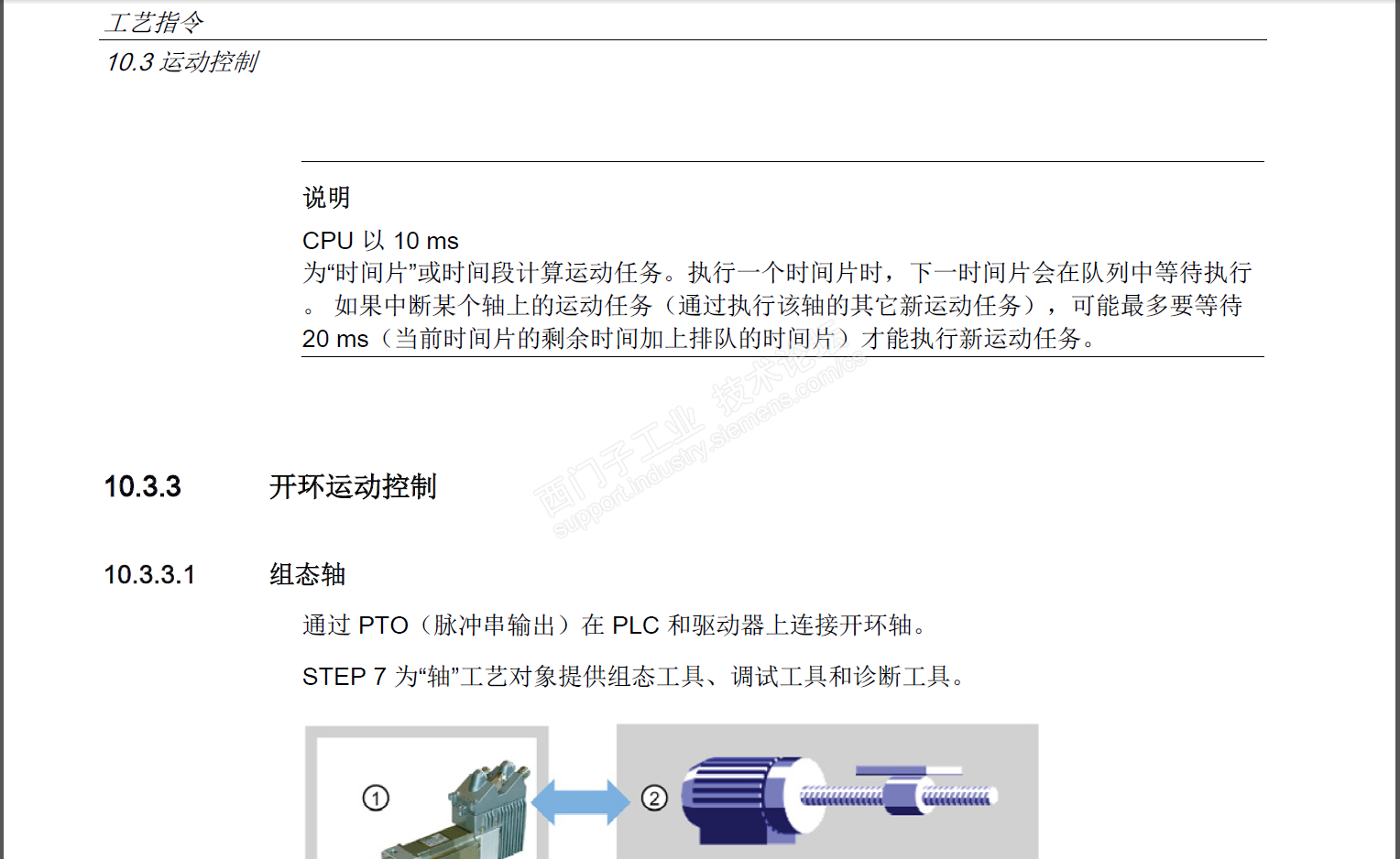

中断只能保证指令被“实时”地执行, 但是真正的运动的控制响应还有一个指标:位置环周期!
因为S7-1200的PTO位置环周期是默认的10ms, 意思是即使你在中断内执行了位置指令,但是响应的一致性还是可能会最大偏差10ms, 这个时间乘以你的速度(30mm/s)就是你的位置的最大偏差(当然,实际上还要再加上你伺服的位置环周期时间等),  就算PLC这一块,最大误差为30*0.01=0.3mm ... ...
