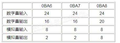

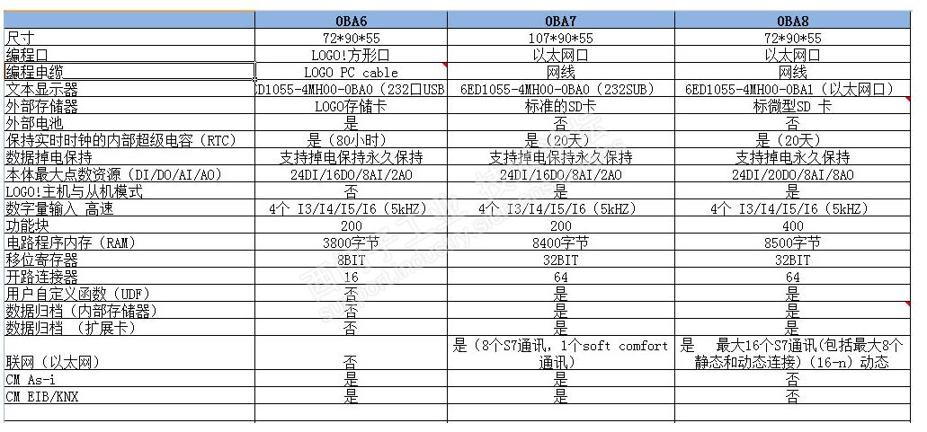

回复:紧急求助!LOGO! OBA8与OBA4或OBA5有什么区别
你以为你是谁
    4748
    11
    318
注册时间:2007-08-02
发布于 2018-01-31 16:19:13
仔细看截图,配置不同,功能不同,版本越高越好。
