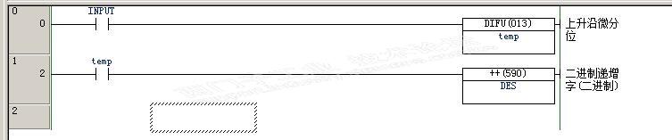

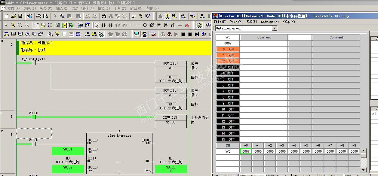

因为西门子软件损坏问题,没法子用200 PLC验证,就借用了一下欧姆龙的仿真器,还请版主不要怪罪。效果图如上,当给W0赋值7时,也就是W0.00、W0.01、W0.02同时为1时(这也是Z版说的全扫描吧),程序执行输出“DES"的值可实现加1操作,其中W0.00为触发调用子程序的条件,W0.01为子程序输入变量,W0.02为子程序中上升沿temp(输入/输出)。
子程序:
如有不对的地方,还请两位版主@yanxiao @Zane 斧正。
