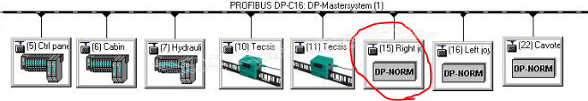

 这几天15号站DP闪断,找不到原因,真是烦人, 在诊断缓存内有记录。
Event 3 of 10:  Event ID 16# 39C4
Distributed I/Os: station Failure
Address of the affected DP slave: station number:   15
DP master system ID:      1
Log. base address of the DP slave: Input address:  2018
Log. base address of the DP master:   2047
Requested OB: Rack failure OB (OB86)
Priority class: 26
External error, Incoming event
01:52:38.503 PM  01/31/2018
(Coding: 16# 39C4  1A56  C054  07FF  07E2  010F)

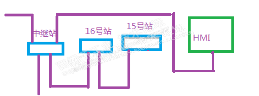

突发奇想,将HMI放到末站OK神了,不是办法的方法。
在这种情况如果HMI的DP闪断是不影响机器工作的。
本以为可以完美解决问题,没过几天15和16号站又再次出现闪断。

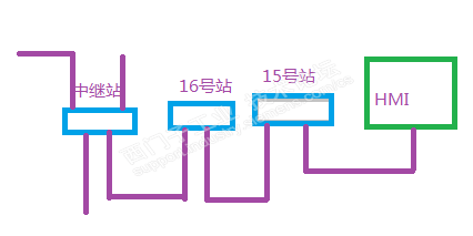

最后DP这样走线才完美呀!
持续测试了几天没有了闪断。
