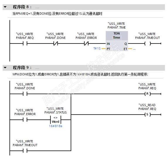

回复:1200 PLC modbus通信,通信中断也不故障,怎么做程序保证通信不正常就报故障

老话题了,一般我们讨论的都是Modbus多从站轮询时某从站断线无响应的处理,有时完成位和错误位都不置位就陷入了死锁状态。为了避免死锁在启动发送作业的同时启动超时定时器,当定时器计时结束时done位和error位都未置位判断本次发送失败,重发一次或启动下一发送作业,当然如果error位置位了也是这样处理。
这是西门子USS通讯实例里的超时处理。
