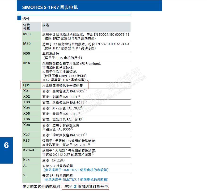

回复:大家帮忙看看这个电机型号为啥这么多位
菲戈
    5874
    61
    642
注册时间:2009-01-22
发布于 2018-02-01 08:14:04
是个选件,意思用金属铭牌代替不干胶
