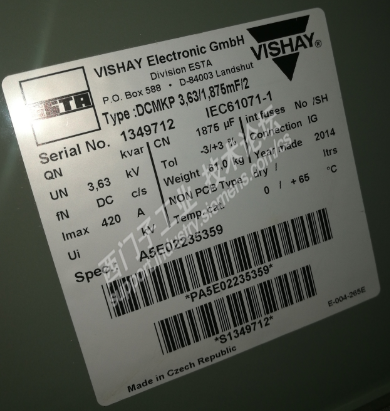

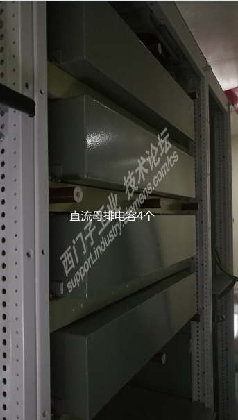

西门子中压变频器使用的电容一般是高压干式自愈式电容,不同于低压变频器使用的电解电容。此图为西门子中压变频器GM150上使用的电容器。
