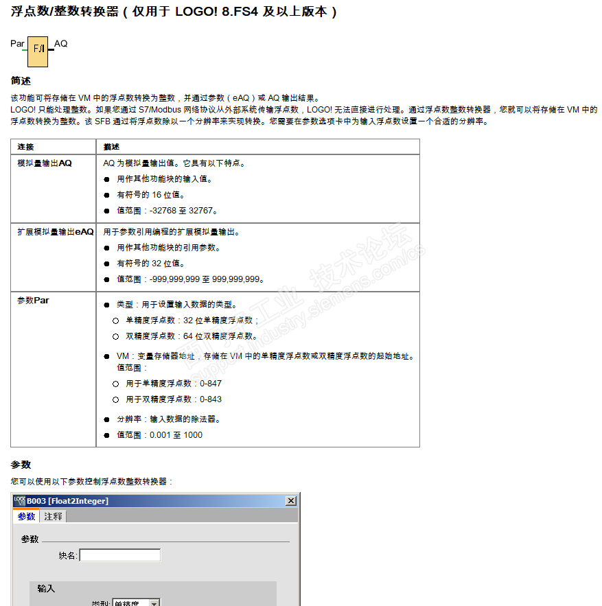

以下是引用海上漂1在2018-02-01 20:28:46的发言 >
logo不支持浮点运算吧
有浮点数,但只能整数运算。
不太会用,请教大侠!
