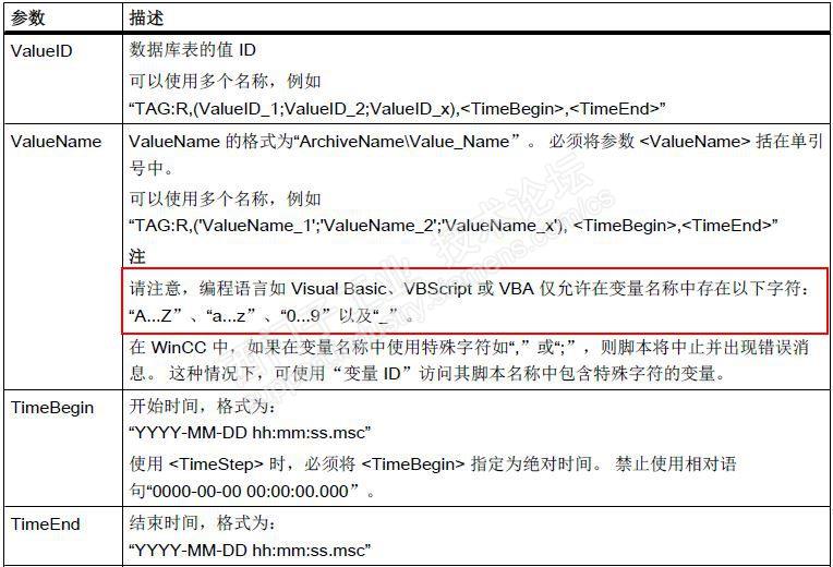

我怀疑是你的归档变量名中的"#"惹的祸。
用ValueID代替ValueName吧。不过这又牵涉到运行数据库中的归档表(Archive)了。
这个表中,有ValueID,ValueName字段,需要你用ValueName来查找到ValueID。
