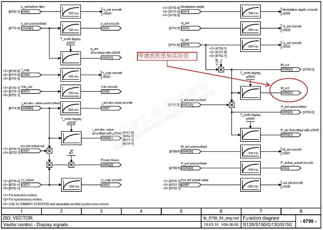

回复:关于S120扭矩实时记录的问题

S120里的电机扭矩实际值是可以实施监控的,只要上位通讯读取扭矩实际值即可做到实时监控。记录?为什么不在上位来做呢?既然是有了实时监控的参数,记录应该在上位来做呀?
