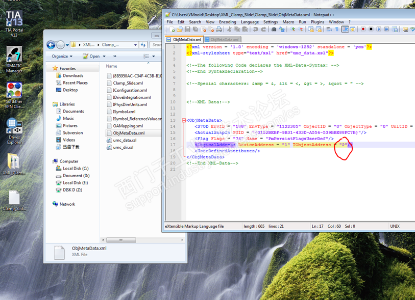

回复:如何用simotion scout修改配置完成项目中电机的 drive object no.
caofeng
注册时间:2015-03-22
发布于 2018-02-02 16:35:38

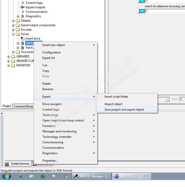

 1.导出想要修改的电机配置文件
2.打开导出的文件,修改。。。如下图
3.重新添加CU320,scout打开,导入修改好后的配置
