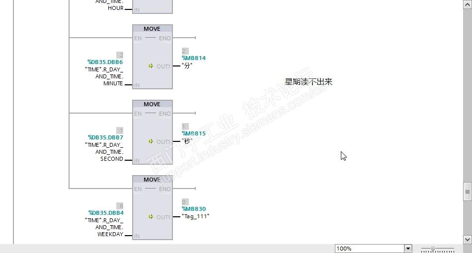

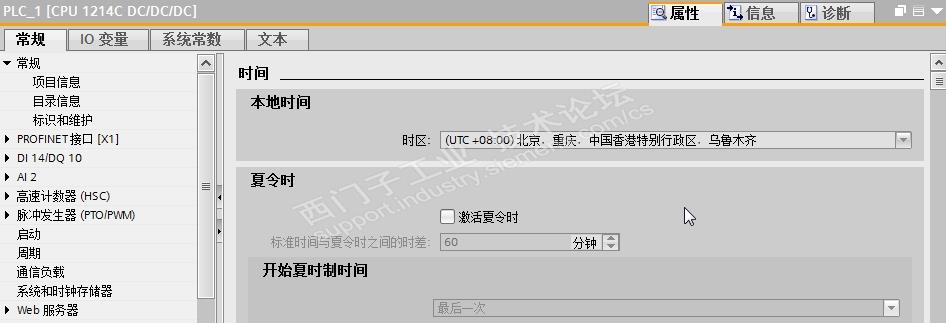

 1:我在1200CPU组态时,选择了UTC+8:00北京

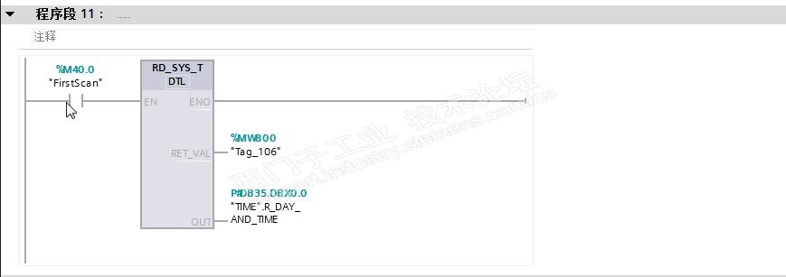

2:用读取系统日期时间,RD_SYS_T   数据类型DTL,放入一个DB块数据类型被DTL的存储区内
存储区
3:再把这个DB块中的数据用MOVE 传送到M区中

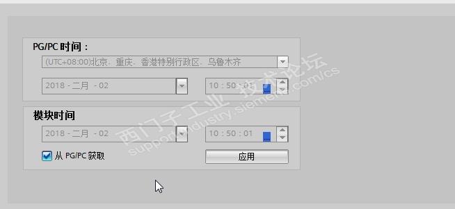

4:在线诊断设置 与计算机时间同步

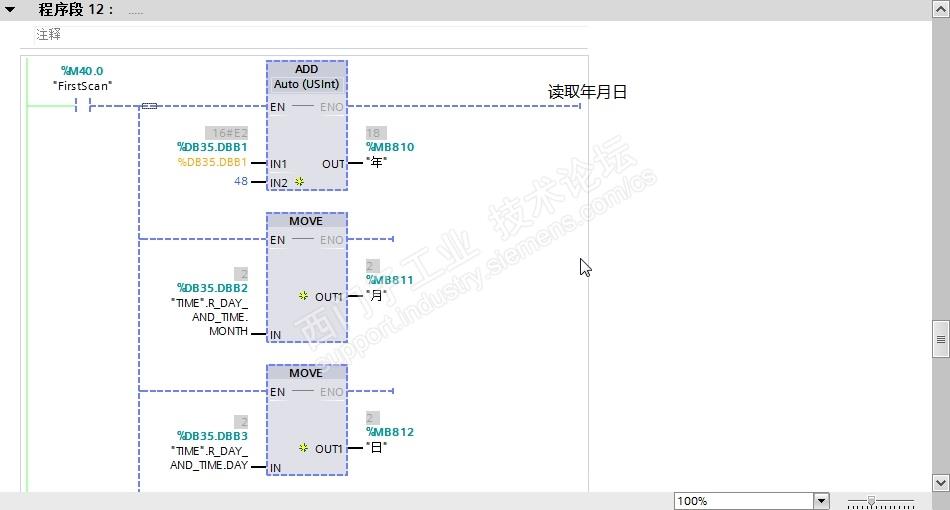

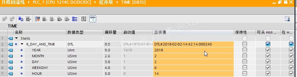

问题:可是监控时M存储区的年不对   小时也不对  星期也不对
           后来网上说把年的第二个字节加48,再传送出去,之后年对了
          小时仍然不对,差了8个多小时,可是我CPU明明选好了,UTC+8:00北京
         星期也不对,星期也要像200的一项要减1吗
            有知道的好心人指点一下吗。
