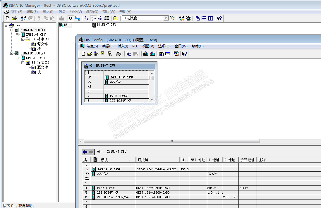

目前主站315DP和151-7 CPU从站的DP通讯建立好了,无报警。这个智能从站第一次用,151-7后面放了一个2DI和一个2DO,主站315如何读取从站这2个模块的信号呢,大家看我发的图片,151从站的组态和315从站的硬件组态,我不知道怎么组态。。。315主站要写程序,但是不知道这个从站的DI DO模块地址,大家说说怎么设置,地址是怎么对应的?谢谢
1.我在315的OB1里变写了一个简单的程序,LD I1.0 OUT Q2.0 ,但是有输入时没有动作呢,我把这个程序移到151-7的OB里,就动作了,这是怎么回事?但是我想把程序写在315主站里用呢。。还是说这样智能远程IO只能把程序写在自己的OB里?

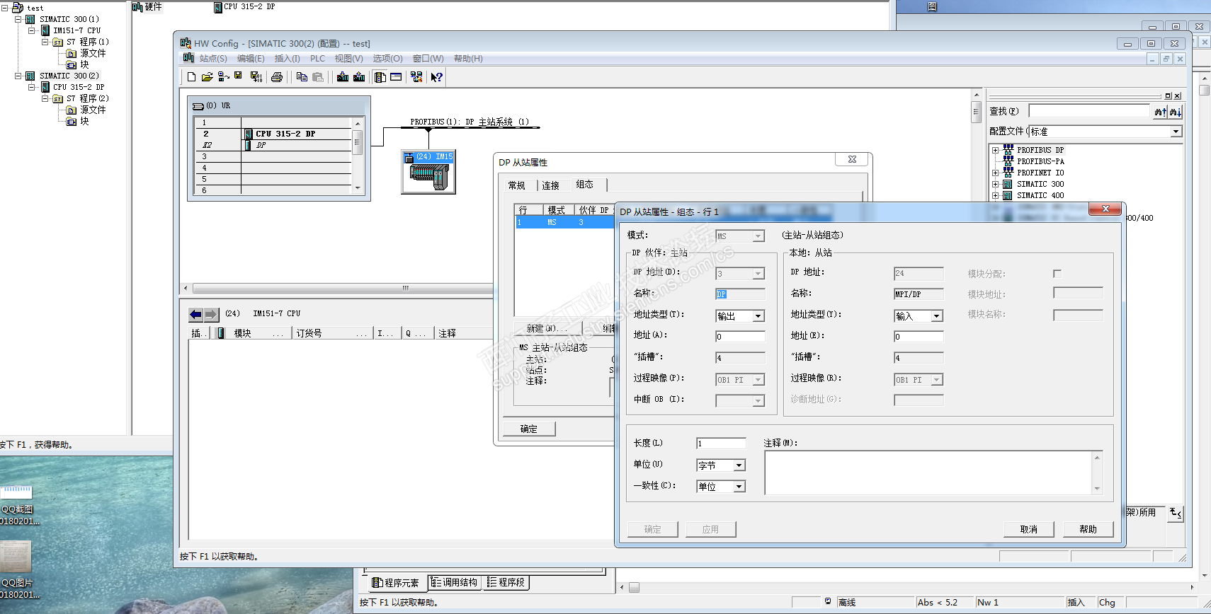

2.大家看315的硬件组态里,打开151-7的从站属性,里面有个从站组态,哪个组态属性里,MS通信,行1和行2代表什么意思,我不组态还编译不通过,里面的组态有什么意义?
