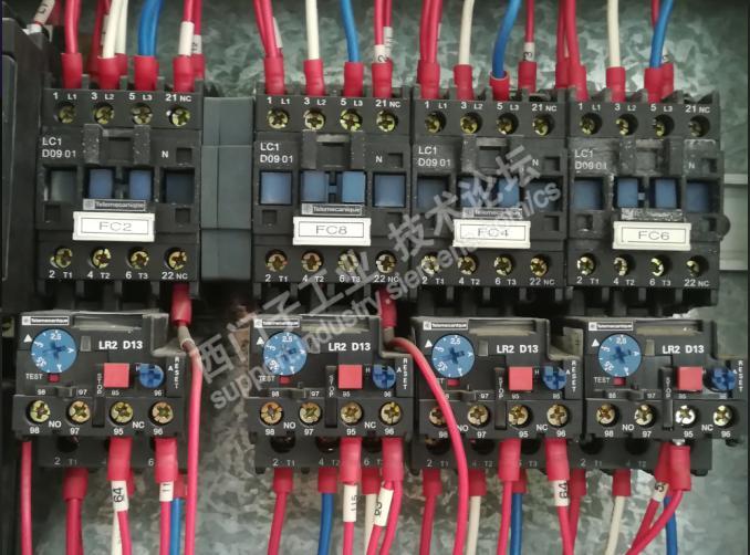

前段时间公司内约克冷冻机报风机过载故障,最终原因是热继电器常闭触点接触不良造成的,通过这次维修意外发现了一种保护比较完善的电机正反转热继电器过载保护主电路。
在教科书上一般电机正反转都是配置一个热继电器。
看约克冷冻机电路图,发现一台风机的正反转主电路,为正转反转都配置了单独的热继电器,为什么宁愿多增加了成本。也要多配置一个热继电器呢。
