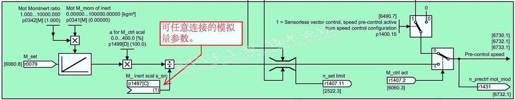

这就是一个模拟量参数。可以互联的。你如果不知道P1497参数是做什么的,首先应该知道它的物理意义,而不是参数的属性。要用它还是不用它,先看懂它在传动控制中的作用是什么?搞清这个参数的功能,应用原理,自然就知道如何使用它了。
电机轴系的惯性比,在传动控制里是一个不容忽视的参数呦。
