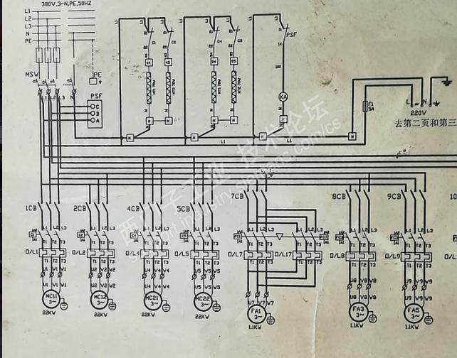

回复:一种保护比较完善的电机正反转热继电器过载保护主电路

厂家为什么这么做,我认为这种双金属热继电器原理就是热效应,正反转频繁转换时,启动电流比较大,如果是公用一个热继电器,这个热累积就比较厉害,容易造成热继电器的误动作,而正转,反转单独配置热继电器就比较好的分散了这个热积累,相对来说热过载保护就可靠性就提高一下。
总之实践是检验真理的唯一标准,约克公司这么做肯定是经过多年现场实践得出的真经吧。
