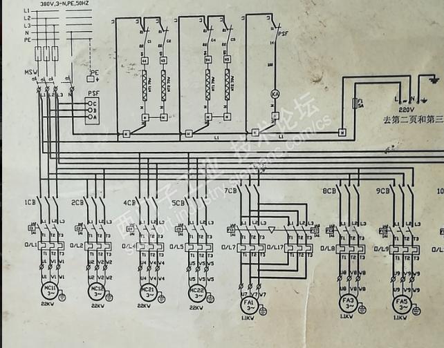

方大侠这个想法的确是与众不同,为了接线方便。其实正反转都是需要并线的,不是在热继电器进线处并线就会在出线侧并线的。
其实很早时候也有这种说法,就是频繁正反转及点动场合,都可以不使用热继电器,使用热继电器相反还容易造成误动作影响设备运行。
