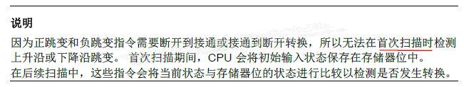

以下是引用芳季在2018-02-02 21:41:52的发言 >66楼
干嘛要记录首次扫描用?这样的话就是说还要有个记忆说明本次不是首次?
手册上是这样写的:
