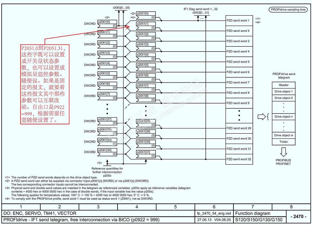

以下是引用kdrjl在2018-02-02 21:44:00的发言 >3楼
哦,报文,我是用自由口通讯,在发送的PZD里随便找一个参数设成r80.1就行了,PLC读装置发送的PZD参数。
K版主 那就是说 比如在111报文里P2051[11]没有被报文固定使用 那就可以用它来连接R80.1 这样PLC就能读到驱动的实时扭矩的吧 前提是参数P922要设定等于999 是这样的吧 ~
