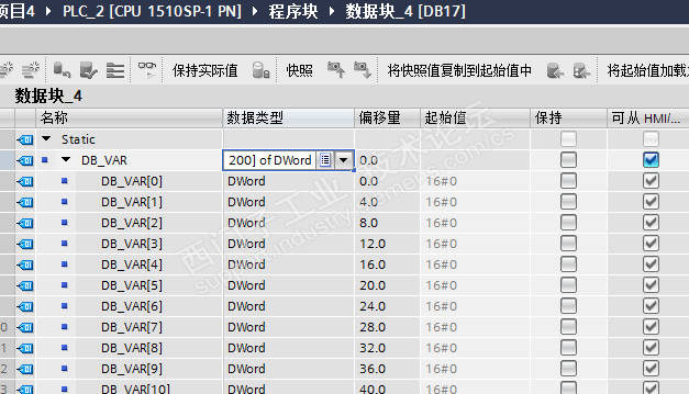

今天给大家分享下用博途数据排序及滤波的例子。
首先建立FC10如下:
DB17:
代码及注释如下:
