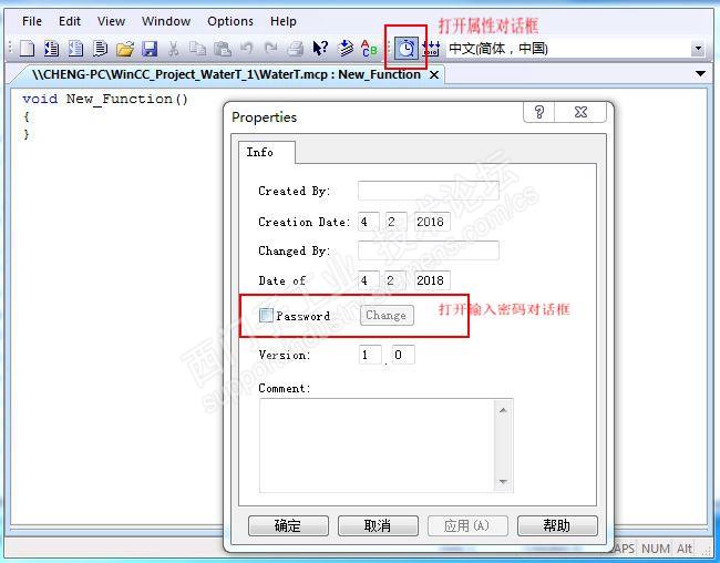

回复:wincc 全局脚本项目函数如何加密

勾选Password前面的复选框,就能打开输入密码的框框了,输入两次密码。
