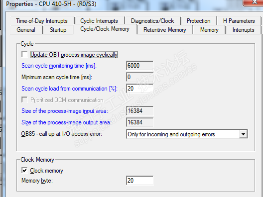

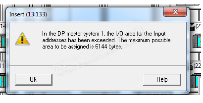

先简单介绍一下目前在使用的系统,410-5H,分站为ET200PA SMART,因为AI模块选择的是16通道的AI,所以接口模块只能选择650-8的,这样就出现一个问题,650-8的接口模块只能接在CPU下面,因此无法使用CP卡了,但是今天下午在做硬件组态过程中发现如图问题
系统内无法继续加入输入字节,经测试发现,减少输入字节,分站数量可持续增加至60个后停止测试,说明目前所报错误与分站数量无关,单纯的是输入字节限制的问题。我看CPU参数信息所说的是支持16384,但是我到了6144就提示说超出范围了,求助各位大神指导下到底应该怎么解决当前的问题?????急急急,目前感觉只能增加CPU了,不知道还有没有其他的办法来解决这个问题,西门子有没有其他的功能模块来处理这个问题???
下图为CPU参数。
