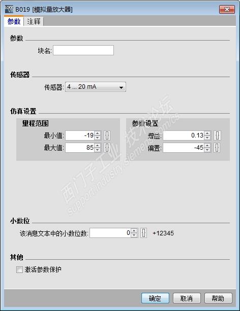

以下是引用慧星在2018-02-05 05:37:01的发言 >10楼
在量程设置界面中,最大值与最小值设置一下,增益与偏置会自动出现。
但是量程与你的传感器有点误差,无法设置-20到80,不知道楼主您是怎么设置的。

以下是引用sunstar在2018-02-03 12:53:54的发言 >:谢谢! 现在又遇到...
引用详细内容:
谢谢! 现在又遇到一个问题,模拟量输入我设置4-20ma,量程-20-80℃,但是我的显示值怎么跟实际值相差7-8度多,这个我要怎么设置呢。而且温度变化幅度也不是很明显。
是的,却是是无法设置这个量程范围,那我又该怎么设置呢,一直有搞不明白怎么计算。这个量程是按照变送器的量程来输入的。
