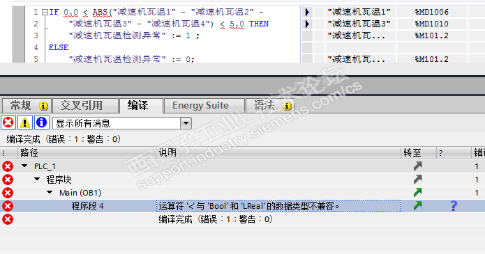

大家看,这样写会报警,实在搞不懂,换个方法

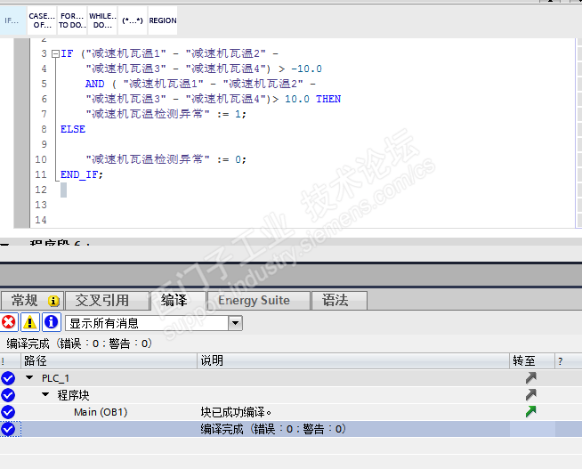

我擦,居然可以了!! 真是弱智!!用SCL 就是图个简单,谁知道就是如此麻烦,真搞不懂博途的开发者是什么脑回路!!奉劝大家,老老实实的用梯形图吧,别用SCL 找不痛快了
