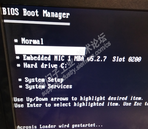

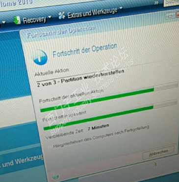

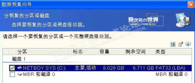

服务器做好硬盘阵列后,开始做硬盘原来做的备份恢复。
我这里是采用ACRONIS软件恢复的。
1、放入光盘起动软件
2、选择镜像所在的位置。我们选择之前备份的―Acronis 隐藏区‖。
如果之前创建―Acronis 隐藏区‖
时输入了密码,则这里必须要输入密码才能继续执行。
3、找到想要恢复的文件
4、选择到恢复到的目标盘
5、点击继续
6.等待最后恢复结束,重起服务器。

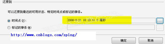

 这时发现,数据库一直是”正在还原“,这时还原数据库事务日志,
   1,“常规”里选择时间,(刚删除的时间)
   2,“选项”里将恢复状态设置为”回滚未提交“事务
确定后,查询数据库,发现数据回来了。

通过恢复DATBASE数据后,还是不能运行MTS,此时有些绝望了,寄希望老外通过teamview软件来支持一下,可是要收费,老外通过邮件发过来了支援,这些我们都做了没用,老外不靠谱,我就把新装的系统重新做备份,然后拆下新盘,把旧盘插上去,结果找不到硬盘阵列,只能又把新盘装上去,结果阵列也找不到,半夜疲劳了回家。

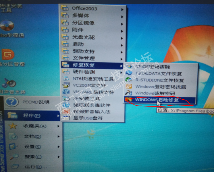

第二天请来维保公司的IT,把硬盘阵列激活,起动时找不到引导,然后用PE盘引导进行修复引导,电脑起动时要按F11键来选哪个引导。
新盘是可以起动了,问题MTS无法运行呀!

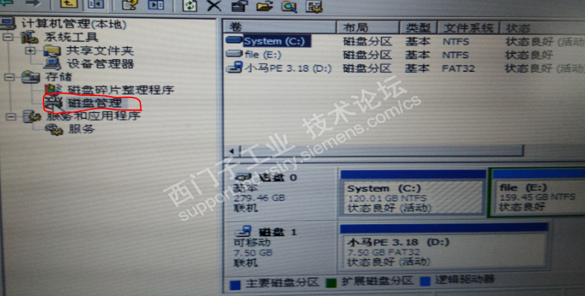

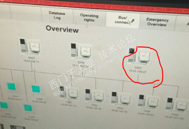

我建议还把旧盘插上去,激活旧盘的阵列,结果有二块盘是ONLINE的,一块是完全坏了,我通过ACRONIS光盘起动引导,找到了旧盘的备份的文件进行恢复,系统能起动出来了,其中一块ONLINE的盘是慢闪的,赶紧做DATABASE的备份拷贝到移动硬盘,拷贝时移动硬盘不认,我是把移动插在E001工程师站上的电脑,然后通过共享进行拷贝。
也可以通过电脑管理硬盘来读移动硬盘:
做完后把完全坏的盘换了,做硬盘数据同步,隔了一天等硬盘数据同步结束,换下慢闪的盘,测试MTS传送数据,OK!
问题总算解决,曲曲折折,知识面不够呀!
