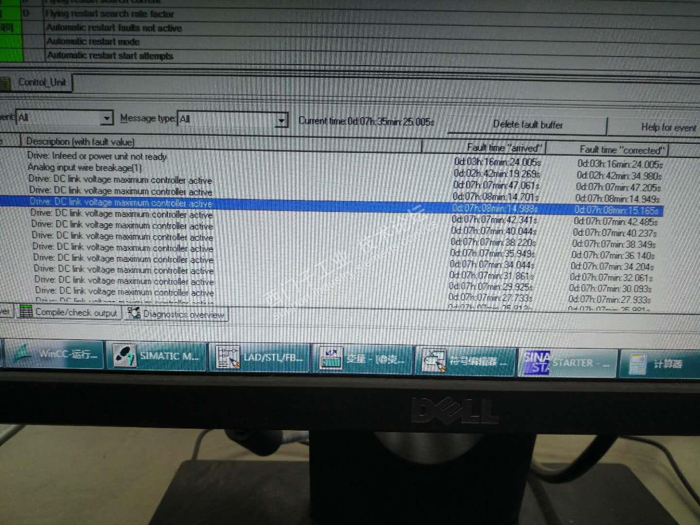

以下是引用手机用户20170926481861在2018-02-05 07:33:21的发言 >楼主
电机启动和停止时会报7400和7409故障,而且时间很短的这种,期间电机电流上下乱窜,感觉是变频器输出一下满值,一下又切掉了,启动完成后平稳运行时就没有了。
另外如果输出在30%左右及以下时,也会这样,是否正常?
问题1:长期这样,是否对变频器影响很大?
问题2:这个是不是因为没做动态识别,静态识别做了,动态识别不会做,请教详细步骤,然后动态识别准备开始和已经完成的状态看那个参数?
问题3:风机如果用OFF2的自由停车,是不是更好,对变频器有没有什么安全隐患?
谢谢各位专家帮忙解答。。。
我这也用变频器带风机,不知说的对不对,探讨下
  1. 你这是加减速时间短了,对大惯性负载没法制动或启动负载大,变频器自动增加时间
  2. 只是vf的话觉得没必要动态识别,我静态有时候都不做。(不知道有啥影响)
  3. off2自有停车就是变频器不管风机了,封锁输出,对变频器有什么影响。只是风机还会再继续转。你现在都激活7400了,我觉得off3没啥用处了。
