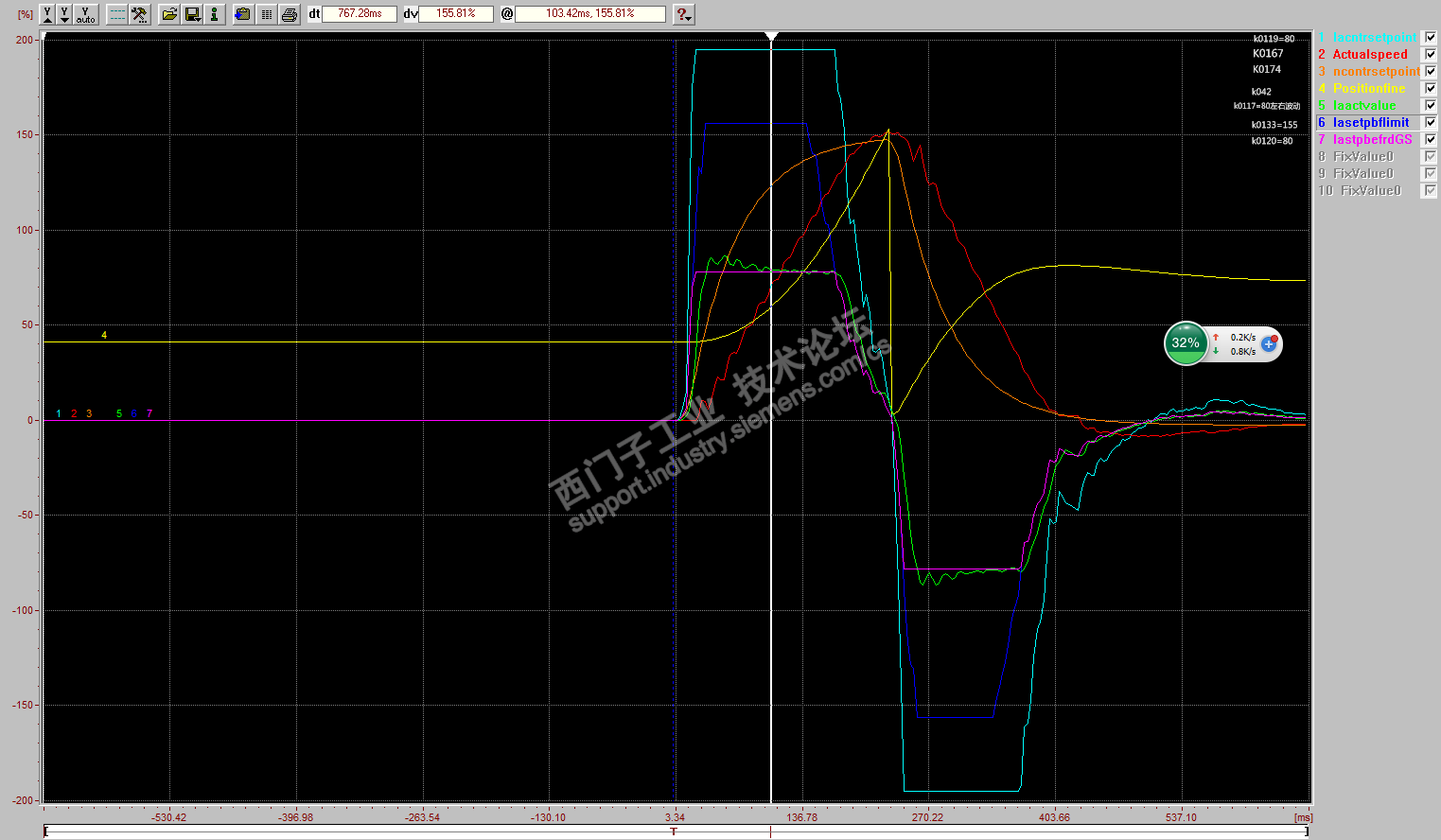

启停式飞剪,速度给定大于60%,速度反馈不能跟随,录波发现K0133给定155,经过电流限幅后K0120输出80%, P171设定值是150,其它参数为默认值,大家帮忙看看,是哪里的问题。
