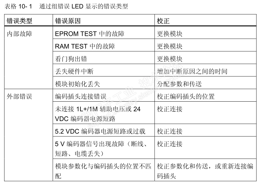

回复:FM350-1模块SF亮

可以检查一下模块电源,其他可以看图片进行排查
