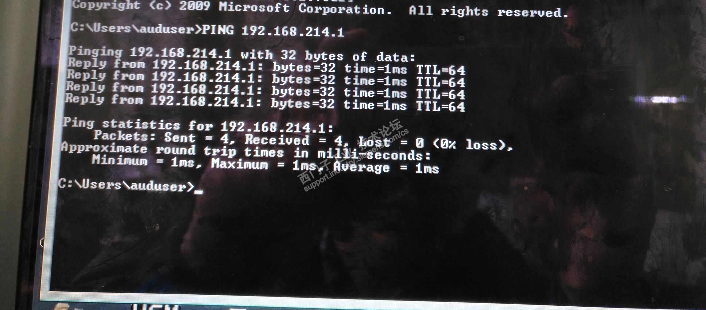

以下是引用Wade910在2018-02-05 15:50:15的发言 >11楼
回菲版,现场ping NCU 未丢包。通讯没问题!
后来,厂家着急,找了当地第三方维修,检测下来说是硬盘不好使了。
备份硬盘都不成功。需要用到出厂GHOST备份了!
以下是引用菲戈在2018-02-03 08:42:00的发言 >6楼:可以进入Windows测...
引用6楼详细内容:
可以进入Windows测试一下和NCU能否ping通,排除网线的问题
丢文件引起莫名其妙的问题最头疼,最为最终用户GHOST备份,必须做,而且要定期做一个。切记
