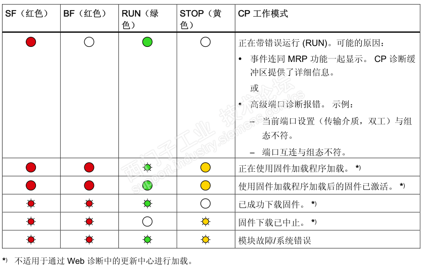

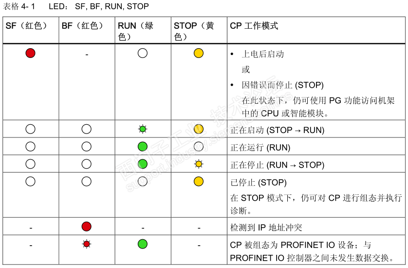

可以看一下手册里的指示灯说明,等下次STOP了可以判断一下是什么故障,同时看一下硬件诊断
