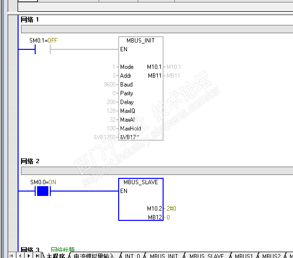

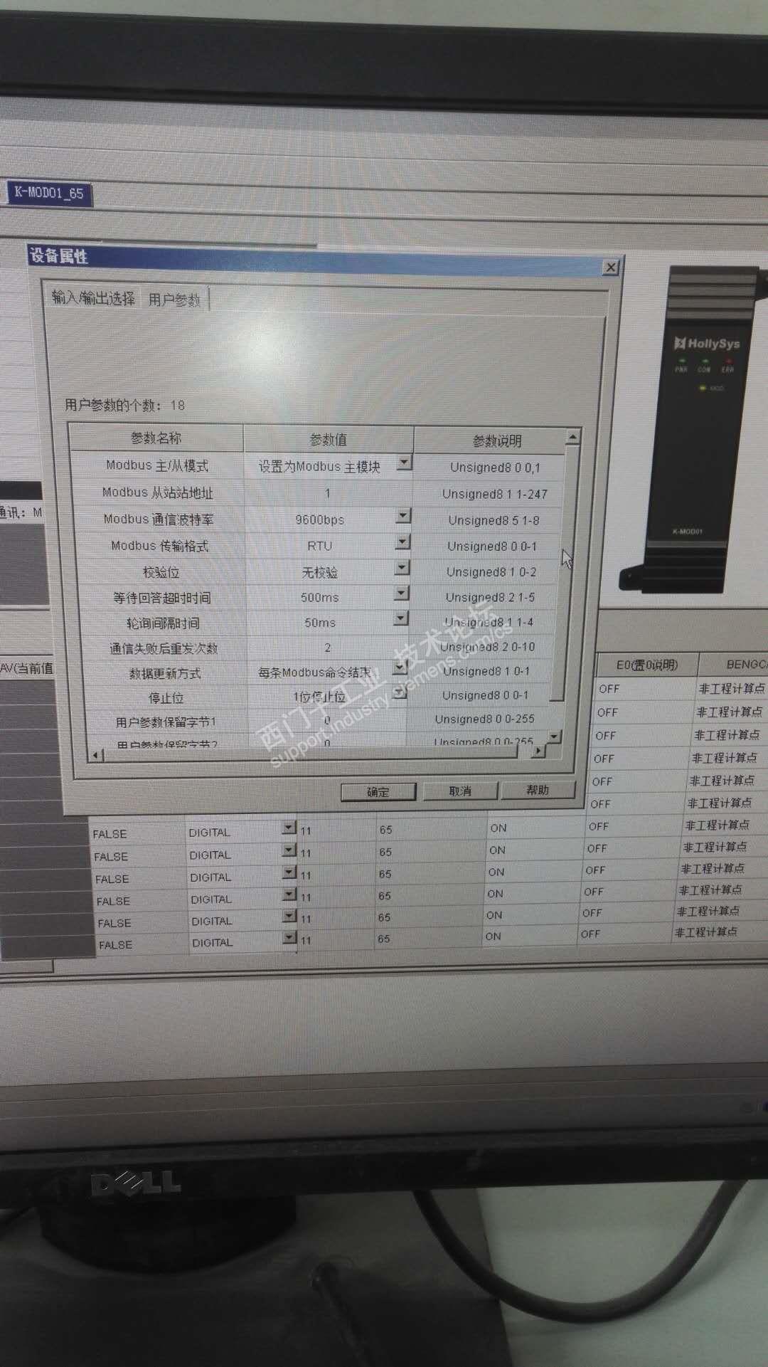

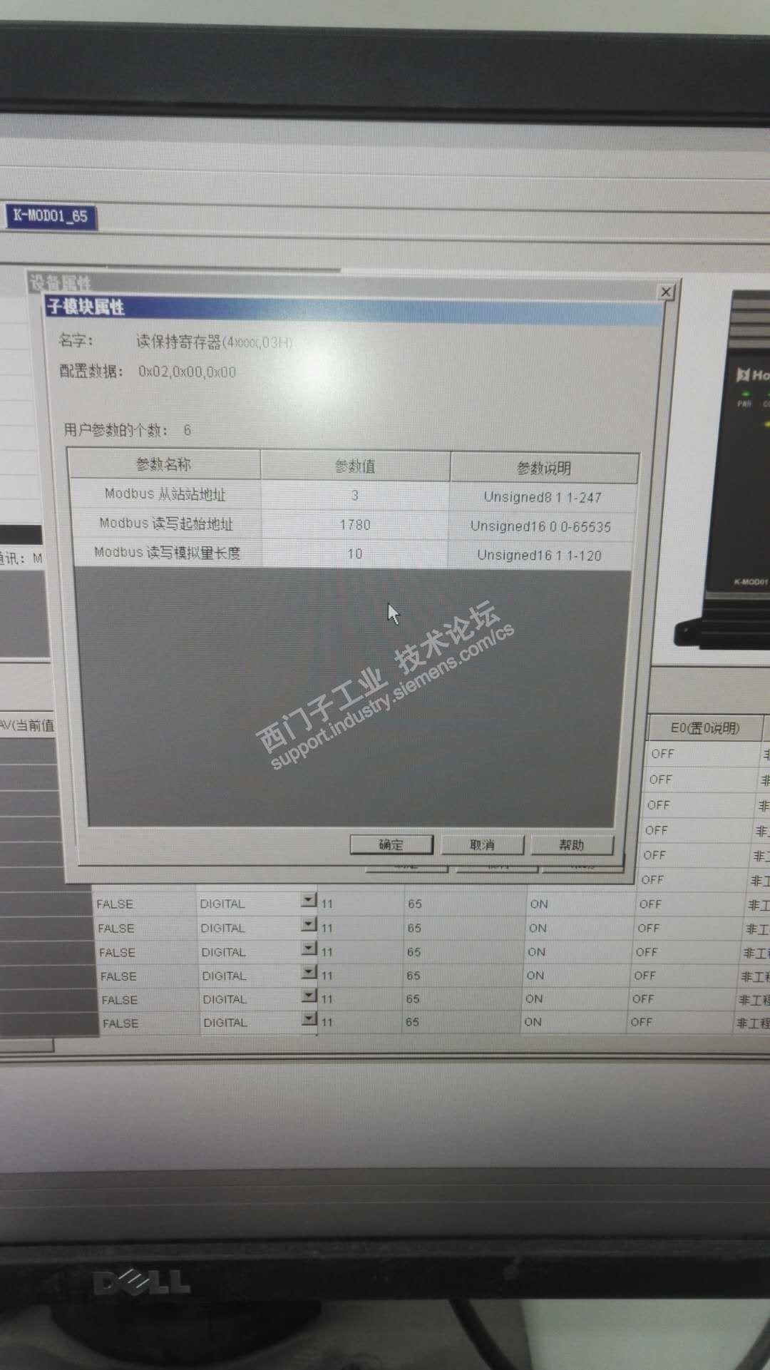

和利时的DCS做主站西门子plc226做的从站 用的226port0口 PLC部分从站是无错误的  通讯不上,网上说要用西门子专用的通讯模块是不是这样 啊有没有人做过,万分感谢!!!!!!
