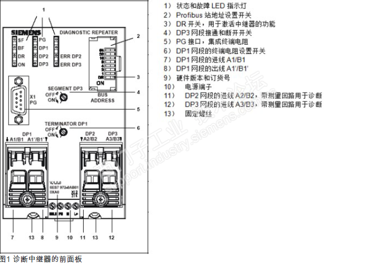

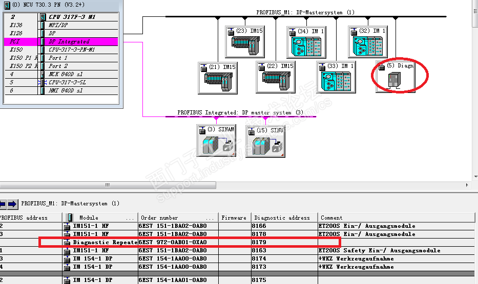

一直听说有中继器这么个东西,终于第一次见到在机床上使用了,这个中继器看图纸和程序有点困惑,这个中继器扩展出来的DP2和DP3是不是在一个网络断里面,看硬件连接图觉得是两个网络,看实际的硬件组态图呢,觉得是在一个网络段里面,大家指点一下,谢谢了!
