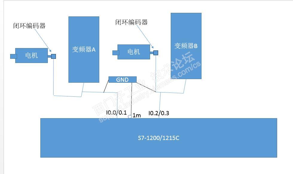

大家好!
如下图片显示,两台变频器(变频器A,变频器B)做闭环控制,编码器接入变频器的同时也分多一路引入PLC,PLC的DI的M端使用变频器的自带的编码器卡的GND,现在的问题是,有两台变频器,CPU自带的DI只有一个M端,这样就涉及到要把两台变频器的编码器信号的公共端(GND)并入到CPU上的DI的M端,现在的问题是不知道两台变频器(就意味着不同电源的编码器信号)的公共端引入到同一个DI模板上有没有问题?会不会带来干扰问题?如果在每个变频器的编码器卡的GND加一个二极管隔离会不会到一点?因为1200只支持CPU的DI进行高速计数器。并且14个DI只有一个M端,而我的应用是把两个不同电源的编码器接入CPU的高速计数器。
请教各位有没有这样使用过?
谢谢了!
