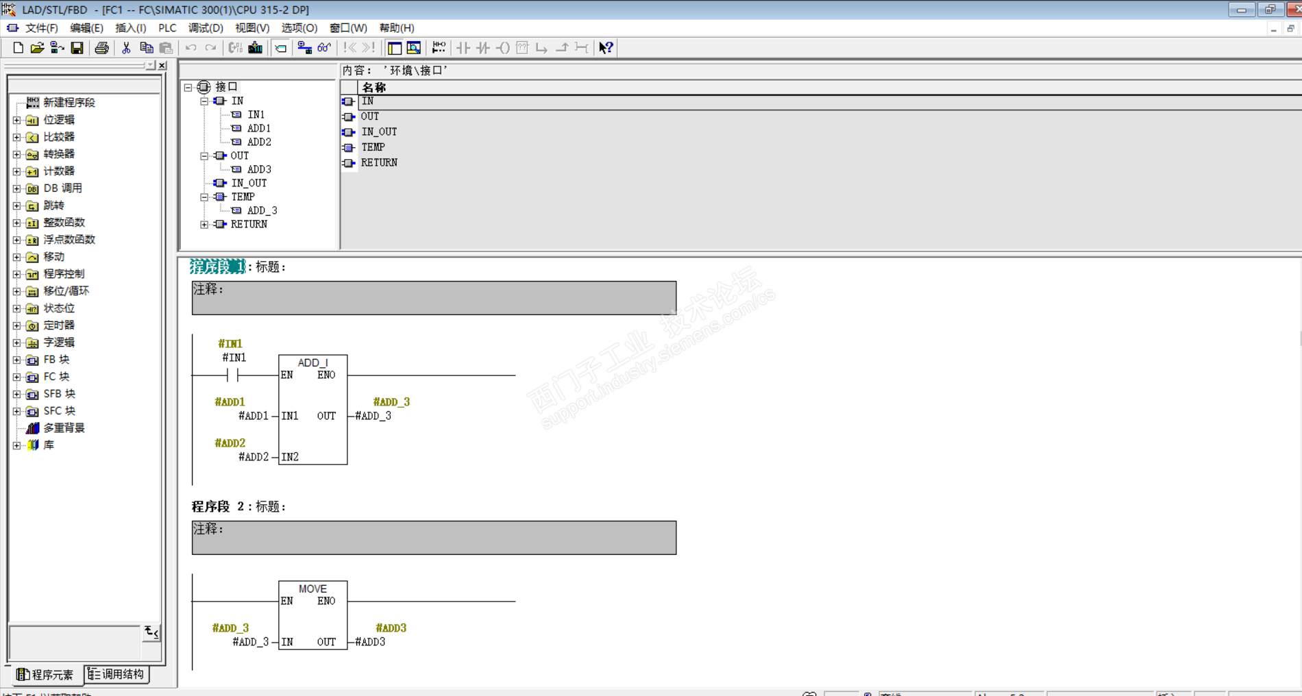

以下是引用威师爷在2018-02-05 22:59:55的发言 >5楼
你STEP7的程序段2/3得到的和为什么会是7?你看不出来吗?你的程序段1的START=true,为什么不把程序段2/3的START也=true看看?你不=TRUE就是没有赋值吧?没有赋值就可能是程序段1的值这个很正常啊。
以下是引用强颜欢笑@在2018-02-05 22:32:45的发言 >3楼:一模一样的  为何S...
引用3楼详细内容:
一模一样的  为何STEP7 里面仿真的结果和博途里  两次调用的结果完全不一样
以下是引用威师爷在2018-02-05 22:15:36的发言 >1楼:在1200你的程序段4 ...
引用1楼详细内容:
在1200你的程序段4  IN2(当前值=0)+IN3(当前值=0)=0有什么错误?
你确定你的STEP7程序与1200里面的那个程序是一模一样的吗?
STEP7 上的仿真结果
