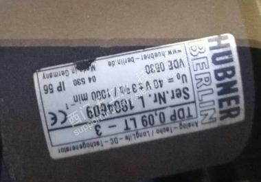

840D数控机床出现主轴测速电机反故障,拆下来是测速电机的轴坏了。
他们问我可以改参数先让生产继续吗,我说可以改为:电枢反馈来运行直流电机。
不过后他们拆下来修理后装上去了。

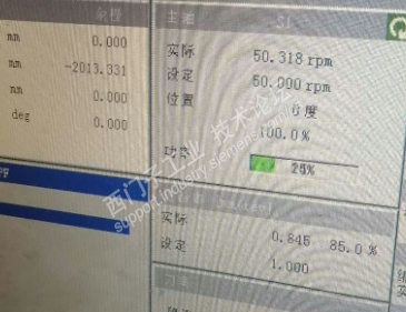

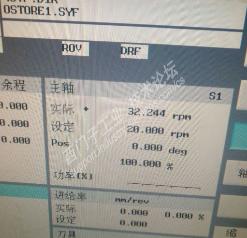

装上去后转速有了偏差:
奇怪参数他们又没改过,装上去怎么会变,后来从另一台机床上拆下互换结果还是一样,买了新的备件换上去,还是一个样。
修改参数吧:
设置直流调速器参数:p51=40为权限,p741在原来的基础值上增加5%
