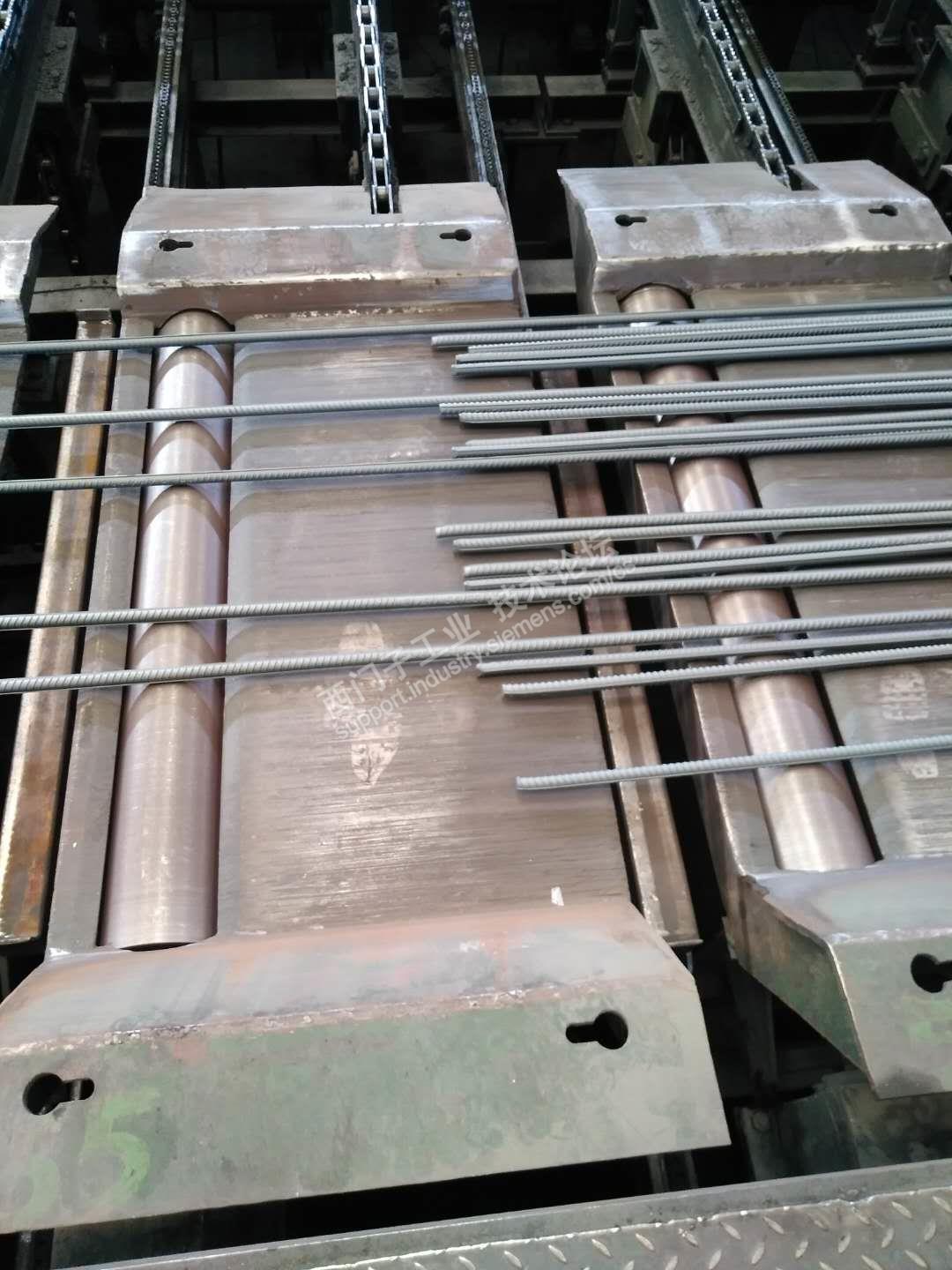

这是25规格的相对剪切精度,轧制速度9.5m/s,剪切速度11m/s

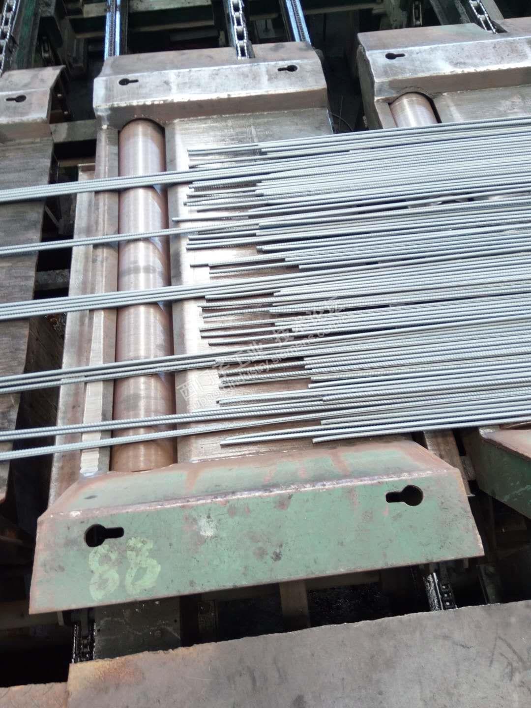

这是16规格双切分轧制的相对剪切精度,轧制速度15.2m/s,剪切速度17.5m/s。切分本身所带来的两支钢的不均匀远大于剪切误差。
