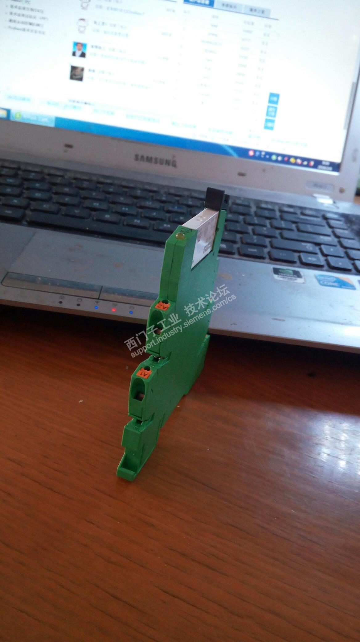

以下是引用万泉河在2018-02-06 09:14:58的发言 >14楼
@yacada @菲戈 @你以为你是谁 @宁超 @小鱼
是的。 很多品牌都有。
倒也未必非要薄片的,有见到DCS柜上面用的魏德米勒的, 也相当宽。 但触点的出线在同侧。
我做的是用普通继电器实现同侧接线。
以下是引用yacado在2018-02-06 08:41:48的发言 >:0206_1.jpg菲尼克斯...
引用详细内容:
菲尼克斯的继电器端子。
可以方便地接跳线。
这个PLC继电器端子,一侧为A1,A2线圈接线端,另一侧为触点接线端,如果没理解错,应该是支持万版的说法的。
成本是个问题。
