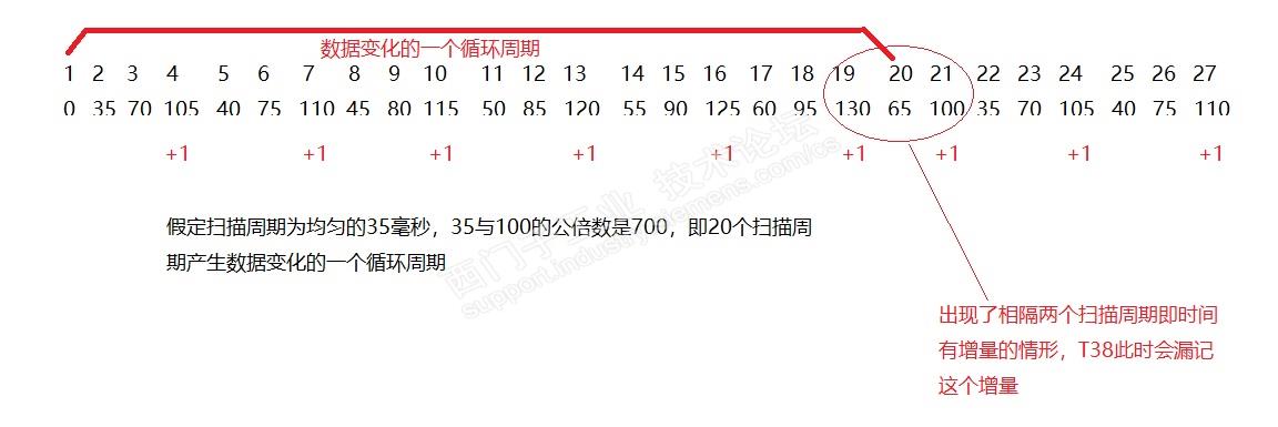

还是贴个图片辅助说明一下我的观点吧:
