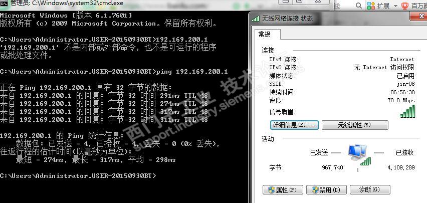

谢谢各位回复。
问题找到了。已经链通,并root成功。
感谢400温工的提醒。
很不起眼的问题,但陷入思维牛角尖后,不容易找到:
重新刷镜像文件,换卡,都问题如故。温工建议把SD卡格式化后看是否可以链通,他怀疑SD卡写入环节有问题了。
格式化SD卡,上电后PING一下,192.169.200.1依旧可以ping通!
这还了得,赶紧拔了网线,再ping一次,还可以通!
把PC的无线关闭后,整个世界清静了,ping不通了,再刷好SD卡,一切正常;把原来刷好的另一张卡换上去,也没有问题。
但是,无线自动分配的地址段也不是192.169.200.X呀,这个怎么解释?
192.169.200.1是一个公网IP,不是一个内网IP。所以你能ping通,意味着你的PC已经连接到公网。
