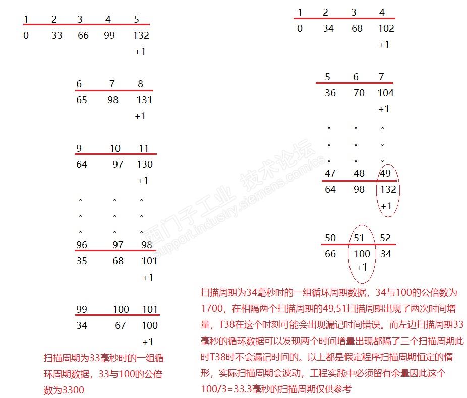

回复:再试200的100毫秒分辨率定时器,实例还原部分真相
winter938
    1557
    33
    42
注册时间:2005-06-09
发布于 2018-02-06 16:45:10
27楼
再贴个图片说明扫描周期为34,33毫秒时的两种情形,感兴趣的可以把我楼顶的程序扫描周期调节一下验证是不是有33和34毫秒的扫描周期这样一道坎。
