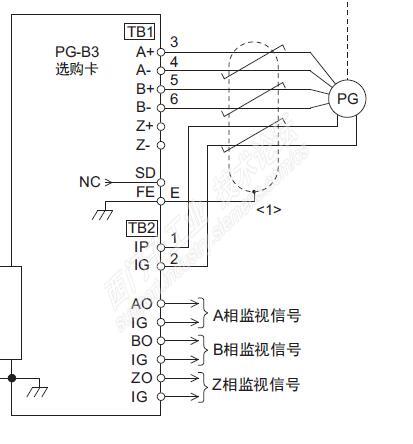

分线?直接分成两路?从来没这样做过。
不同的变频器设计也不同。有些的电源地是浮动(隔离)的,也有不少是与内部共地的。
等电位没做好,共模信号超过规范就失效了。

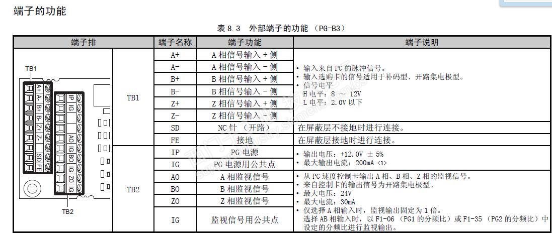

编码器卡的输出信号备注是24VDC输出的,我认为应该是电压源信号。
现在的问题是1200的CPU上只有一个M端,也只有CPU上的DI才支持高速计数器功能。
现在为了把两个变频器的闭环反馈编码器的信号从编码器卡上分线分到PLC上进行速度监控,因为编码器工作电源是通过变频器编码器卡提供工作电源的,因为有两台变频器所以就有两个不同的编码器电源,我的理解是把两台变频器的编码器的M端并联到PLC的DI的M端就可以使用。
不知道我描述的是否清楚?或者我的应用是否可行?
我的理解是该编码器卡实际上类似于分线器的功能请看如下图片
我的目的是把监视信号A0/B0(A+/B+)信号接入PLC进行编码器的监控。
两台变频器的IG端并联到PLC的M端。
