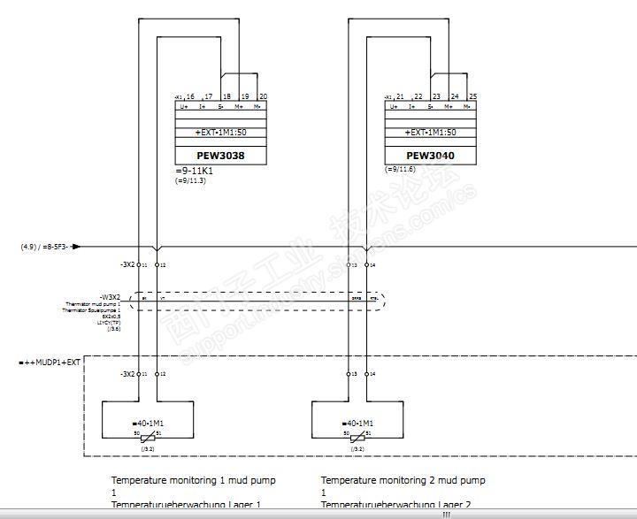

回复:模拟量模块测量RTD(PT100),显示的却是负值,是模块坏了嘛?
dj2001_7
    187
    16
注册时间:2008-09-11
发布于 2018-02-06 23:31:51
4楼
  请问你的问题解决没有呢?

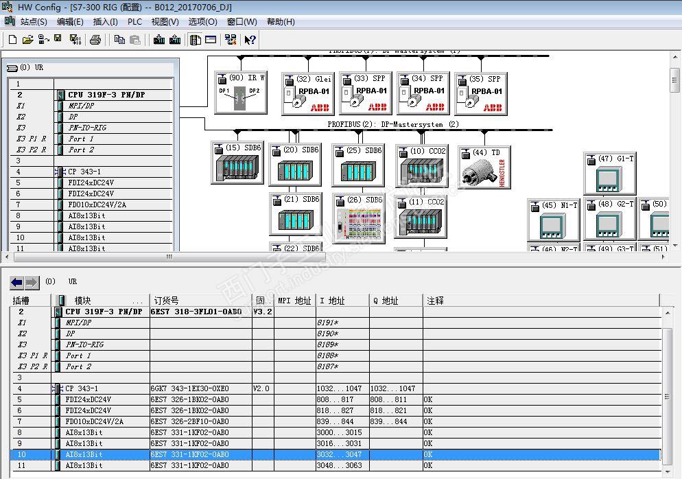

  你接线是正确的,手册上也是这样写的。硬件组态设置也是正确的。但是为什么读出来的数值不对呢?

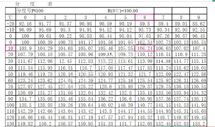

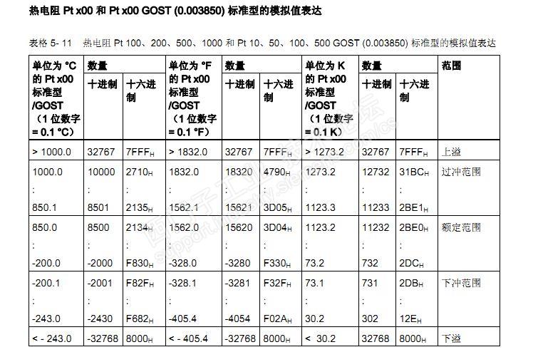

   查手册看,PT100在电阻约为106欧对应的分度表大约为16摄氏度,对应在PLC中的值大约为160左右。
