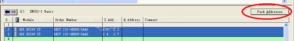

回复:et200s插入4DI模块,i/o地址如何分配Ix.4-.7

两块要合并地址的模块一起选中,然后按Pack Address按钮
如图
