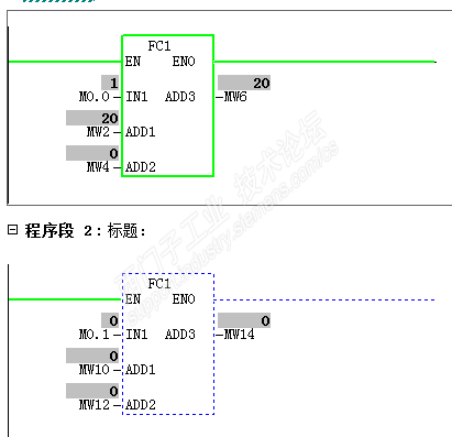

按照楼主的方法分别试验得出结果和楼主一样,300的这种写法是有问题,1200正常。

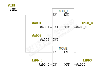

将FC1改为
执行起来就不会干扰了
