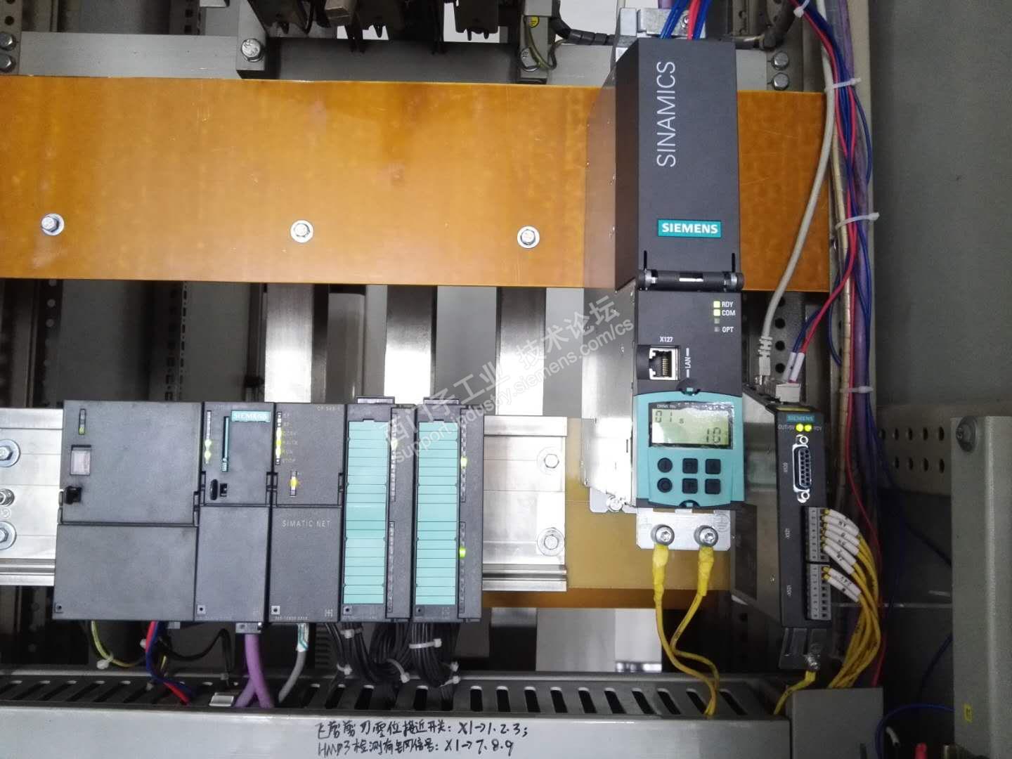

@kdrjl  使用S120替代T400的方案我已经实际投入使用了,效果很好,比T400方案成本还低。
这是一个实际改造的工程,S120+6RA70。
目前改造的是1号飞剪,速度低,精度当然没有问题。高速飞剪的改造还在计划中,但S120中的程序和T400的基本一样,移植过来的,因此精度也是有保障的。
