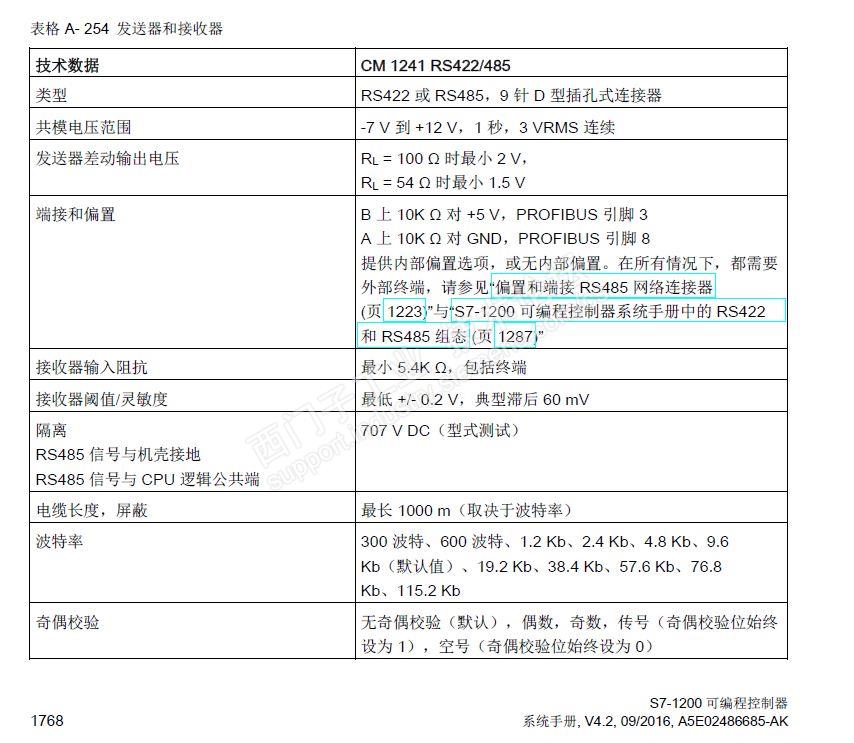

我们的也坏了不少,不过手册上写它是隔离的,应该不至于这么娇嫩
另外,你们用这个模块的时候,终端电阻是怎么解决的?我 看到有些是焊接插头的时候,直接把电阻焊接到插头的外壳里面的
