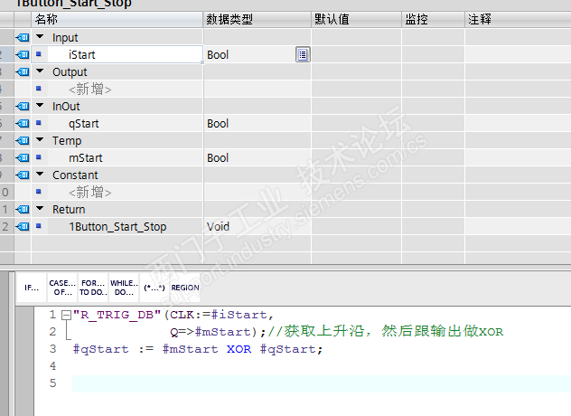

回复:SCL单键启停程序分析求助
gzzjq
    137
注册时间:2007-06-17
发布于 2018-02-08 10:49:37
3楼
参照STL写了一个
